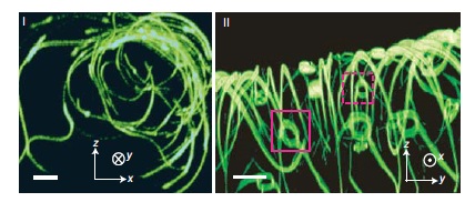

Konfokális fluoreszcens mikroszkóp felvétel a nanovázról (x és y tengely mentén), a bekeretezett részek a tranzisztorok

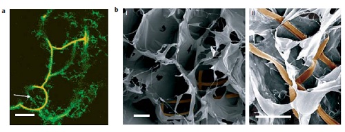

a/ Konfokális fluoreszcens mikroszkóp felvétel egy hibrid nanováz/kollagén mátrixról (zöld a kollagén, sárga a vázat alkotó epoxy, a nyíl a nanovezetéket elhelyezkedését jelöli) b/ Nanováz/alginát mátrix felül- és oldalnézetből (a barnás színben az epoxy szálak)
