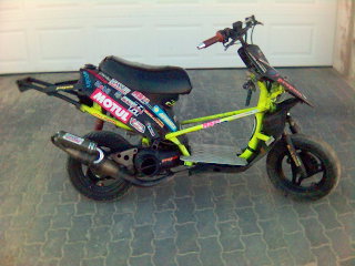

mooki Posted Szeptember 17, 2008 Share Posted Szeptember 17, 2008 Hol is kezdjem 12 éves koromba már nagyon égetett , a szenvedély ,hogy motorozok mikor megkaptam életem első robogoját 1 yamaha jogot 3kj (vázszámmal) először első 1 évben élveztem nagy varázsát , de hamar meguntam a dolgot és sok képeket néztem rengeteget olvastam rola és apám mivel auto-motor szerelő megkérdeztem nem e tudnánk belőle kihozni 1 keveset első lépésben vettem 1 mallosi öntötvas hengert ami már 70ccm és vettem egy gianneli csővet ekkor már ugymond magasabb fordulaton dolgozot és 80 85 kiment a kis jog de már elég instabil volt a motor az uton össze vissza rázkodot stb ... akkor ezis volt kb fél évig és akkor belefogtam hogy épitsek 1 pálya motort amit kimondottan csak gyorsulásra ill pályamotorozásra versenykre fogok használni és akkor megépült csekély 5 honap alatt ami volt a kis versenyjogomba. YAMAHA JOG 3kj Evo 2 henger felporilozot leömlökkel Evo 1 es versenykipufogo polini control vario runner 200 hátso tárcsájával átalakitva Stage 6 versenykuplung legerösebb fekete mallosi rugoval S6 R/T hűtött harang Mikuni 28 PWK karbi Malossi MHR főtengely Malossi MHR áttétel STR8 króm stuncni STR8 króm kormány Merevitések a motor 30 kg volt a végére és 18.5 hpw jött a végére a leggyorsabb sebesség amivel repesztetem vele 128km/h sajnos elütöttek és összetört a motor életem legrosszabb napja volt , de alig várom 21 évet és yamaha r6 jah a tuningrol anyit aki komolyabban bele akkar vágni és versenyezni az nagyon legyen ott a szerelésbe és a tuning minden csinyán binján mert én a világot leszidtam mikor 5 höingatozás miatt már nemment a motor mert más fuvoka kelet bele akinek tuning miatt tanács netán segitség kelene szivesen kérdezen na enyi az én kis történetem Idézés Link to comment Share on other sites More sharing options...
warnboy Posted Szeptember 18, 2008 Share Posted Szeptember 18, 2008 képet küldjémáróla :DDDDDDDD Idézés Link to comment Share on other sites More sharing options...
$$$Lacika$$$ Posted Szeptember 19, 2008 Share Posted Szeptember 19, 2008 Várjuk a képeket! Hányéves is vagy? Idézés Link to comment Share on other sites More sharing options...

mooki Posted Február 14, 2009 Share Posted Február 14, 2009 Na kb igy nézet ki a picike csak itt még nem az evo csövem volt rajta hanem a shot ! De ugyan ilyen maradt a végére Idézés Link to comment Share on other sites More sharing options...
warnboy Posted Február 19, 2009 Share Posted Február 19, 2009 gyönyörű.... :/ Idézés Link to comment Share on other sites More sharing options...
