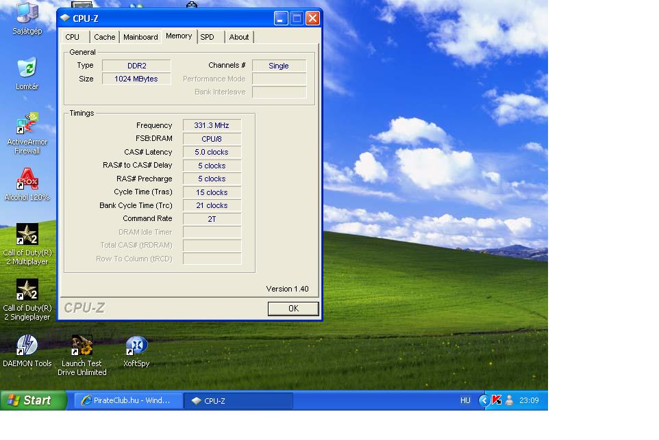

tkrisz007 Posted Október 16, 2007 Share Posted Október 16, 2007 Hello! Tudom h ez nem proci tuning de ebbe a topicba mindig írnak! Olyan kérdésem lenne h szerintetek mitől van az h a 667 Mhzes RAMom csak 331 Mhzen megy? Az alaplapom kezeli a DDR2-t 800 Mhzig! BIOSba beállítottam 667esre! Ötlet? 1 Gbos RAM Samsung! Egyszerűen mondva a memóriád DDR2 (tehát Double Data Rate 2), ezért 2-vel kell megszorozni a memóriád órajelét. Így jön ki a 667-hez közeli érték. Tehát nyugi, nincs gond Idézés Link to comment Share on other sites More sharing options...

balintka89 Posted Október 16, 2007 Share Posted Október 16, 2007 Nem tom Krisz! Havernak mikor ezt említettem ő rávágta h az alaplap nem kezeli jól a RAMot v ilyesmi! Erről nem hallottam h igy működik h össze kell adni! Nem úgy van h annyin kell mennie amennyi az órajele? Idézés Link to comment Share on other sites More sharing options...
balintka89 Posted Október 16, 2007 Share Posted Október 16, 2007 Ezt nézd meg! Ilyet ír a CPU-Z! Idézés Link to comment Share on other sites More sharing options...
Dadus Posted Október 16, 2007 Share Posted Október 16, 2007 Szia balintka89 ! tkrisz-nek igaza van, egy DDR memó modul gyakorlatilag a megadott érték felével megy, csak azért mondják rá pl. hogy DDR2 800, mert a digit technológiában úgymond élvezérlés van, azaz a DDR memóknál a le és a fel menő éllel is vezérelnek. Egyébként, ha a géped fel tudod rakni egy szünetmentes 220V-ra , akkor nem veszélyes a BIOS frissítés, már ha van frisebb verzió /és jobb a szempontodból, mint a régi / . Üdv.: Dadus Idézés Link to comment Share on other sites More sharing options...
